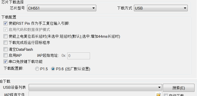

④、RST引脚受到了别的东西的影响(如果不需要外部RST功能,可以直接在ISP工具中关闭该功能)
