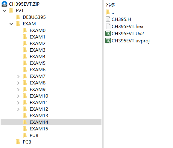

CH395EVT中缺少EXM14的程序文件,麻烦将组播的例程发送到个人信息保护,已隐藏, 谢谢
您好,例程已发送至您邮箱,请注意查收。
