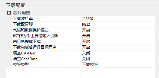

image.pngboot配置是指下载配置脚吗,如果是的话上一次就是pb22,我的就是设备管理器没有反应,可是我下载了CH375的驱动,一、typec的线也换过了,还是不行
是的,boot就是下载配置脚,驱动的话你第一次能烧录,说明已经有驱动,如果换了电脑,需要安装这个驱动:https://www.wch.cn/downloads/CH372DRV_EXE.html
