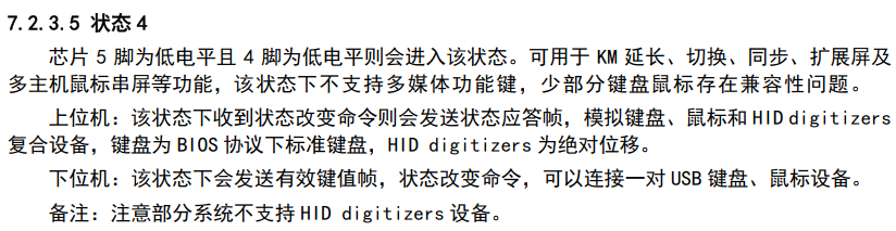

您好,S0\S1接地是将芯片处于状态4,该状态会有少部分的键鼠存在兼容性问题,如果是单个9350使用建议使用状态2或者状态3,可以尝试更换其他状态试下
感谢回复。
分别实验了模式2和3,坏芯片还是没反应。

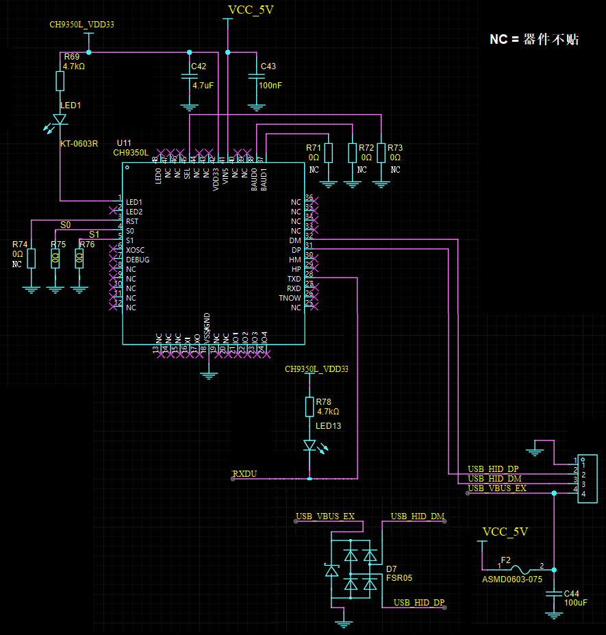

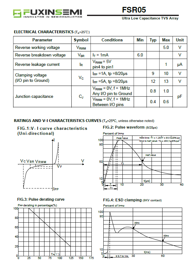

电路上也用到了ESD保护器件,但是5v的。FSR05 , 如下图,是不是电压还是高了?
ESD管需要用3.3V的
谢谢回复
手头有Vrwm = 3.3V的ESD管,是15pf左右的电容。
0.8pf和3.3V好难找到便宜的
确定只连接usb1.1的鼠标和键盘,估计也只能试试15pf的
