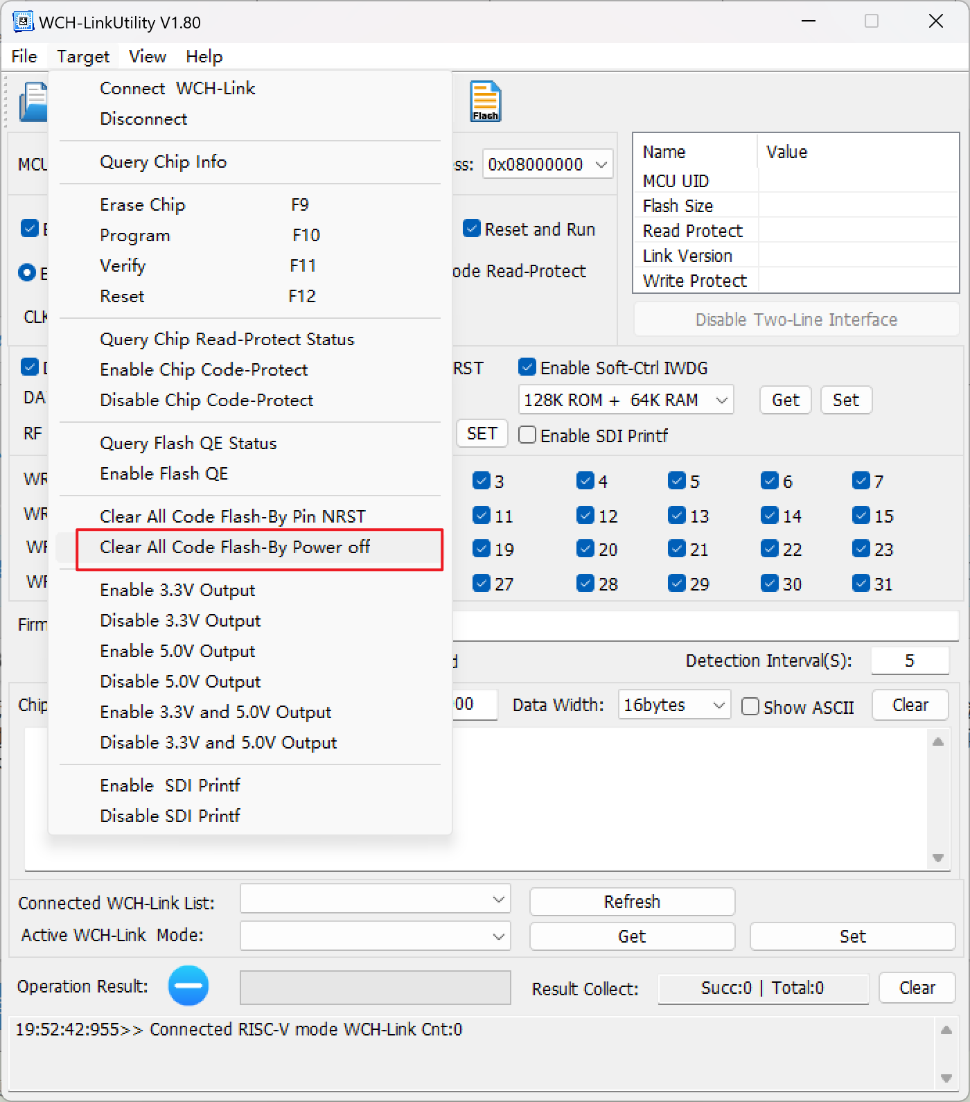

您好,正常通过Clear all code flash-by power off清空FLASH之后再次下载是没有问题的,你可以检查一下使用WCH-LinkE通过WCH-LinkUtility工具进行操作时,Link是否连接正常,以及芯片型号是否选择正确,确认无误后再进行清空FLASH操作,如下图。此外,若你使用的是CH32V203F6P6,该芯片BOOT0引脚是引出来的,你可以将BOOT0接VCC再下载试一下。后续若有问题,可通过邮箱(lzs@wch.cn)和我沟通,相关信息也可截图发我邮箱看一下。
