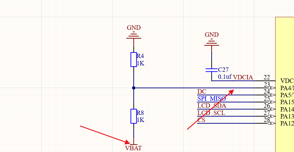

2.参考官方adc历程  使用如下代码进行adc采集 返回的数值差了很多。不知是哪里的问题哦,还请帮忙看下。
int i=0;
signed short  RoughCalib_Value=0;// ADC粗调偏差值
/* 温度采样并输出, 包含数据粗校准 */
    PRINT( "\n1.Temperature sampling...\n");
    ADC_InterTSSampInit();
    RoughCalib_Value = ADC_DataCalib_Rough();  // 用于计算ADC内部偏差,记录到变量 RoughCalib_Value中,注意这个变量需要定义为有符号变量
    for(i=0; i<20; i++)
        abcBuff[i] = ADC_ExcutSingleConver() + RoughCalib_Value;      // 连续采样20次
    for(i=0; i<20; i++)
        PRINT("%d ", abcBuff[i]);
    }PRINT("\n");
    GPIOA_ModeCfg(GPIO_Pin_4, GPIO_ModeIN_Floating);
    ADC_ExtSingleChSampInit( SampleFreq_3_2, ADC_PGA_1_2 );
    ADC_ChannelCfg( 0 );
    for(i=0; i<20; i++)
adc_value=ADC_ExcutSingleConver();
ADC_DataCalib_Fine(&adc_value,ADC_PGA_1_2);
abcBuff[i]=adc_value;      // 连续采样20次
    for(i=0; i<20; i++)
    }PRINT("\n");

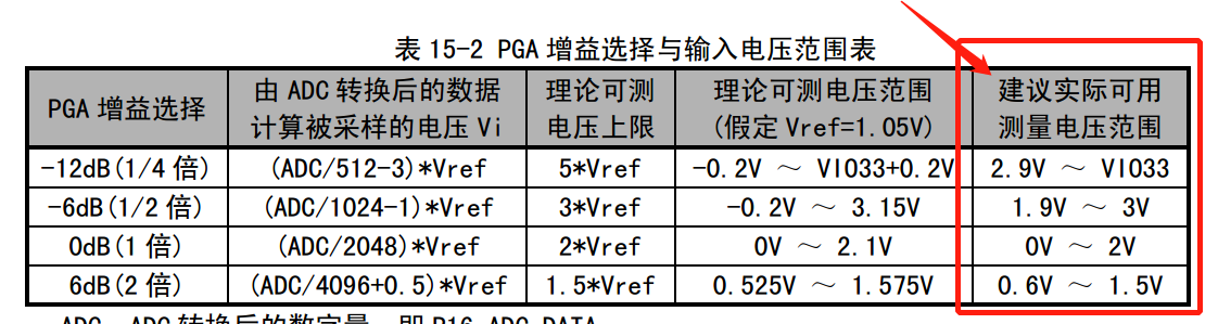

1、BLE和定时中断可以共存,用的时候注意中断里面不要耽误太长时间,影响Tmos运行;
2、你选择的ADC增益有问题,所以测试转换电压不对,
要按照手册上的实际测试范围选择增益。
