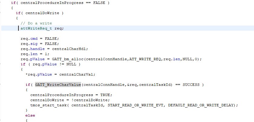

至于发送函数之类的你可以看下主机端的这些代码片段:

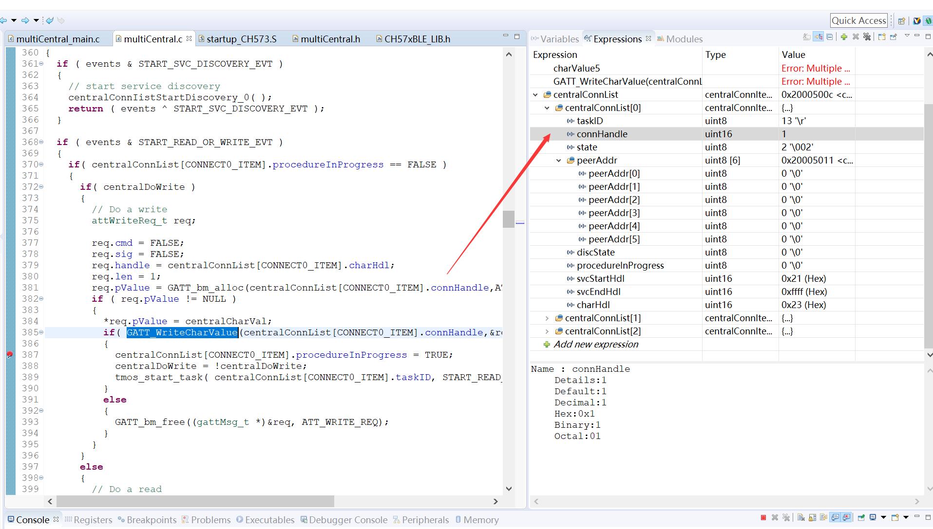

好的,谢谢您,我已经根据您的提示看了看这部分代码,现调试结果如下:
目前只连接了acAddr[6] = {0x84,0xC2,0xE4,0x03,0x02,0x02};从机设备,但在调试的过程中还是产生了些疑惑:我不知道这个385行的函数是将数据发到了哪里,
从机那边的五个特征值的数组内均未发现接收到的数据,特向大佬请教,谢谢您!!!
还请大佬指明官方例程中,从机接收的数据到哪里了,谢谢您!非常感谢

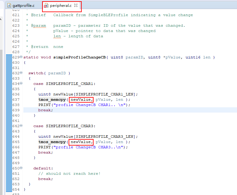

2.png数据在newValue里面
