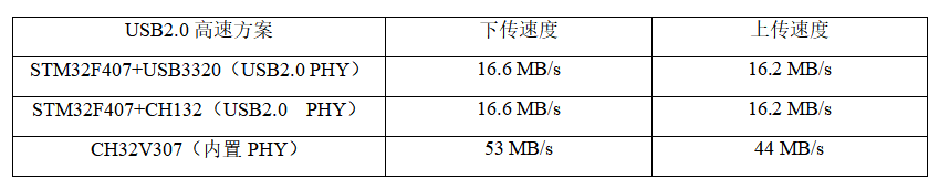

我这边刚好也有一组测试数据可以参考下,最近测试了以下几种USB2.0方案(STM32F407+USB3320,CH132,CH32V307)的速度情况,库函数操作方式进行USB2.0批量传输速度测试,上传数据由MCU到计算机,下传数据计算机到MCU,测试结果如下图。我的下传速度是53MB/s,也就是424Mbps,感觉你的速度应该还能提升。
@see 感谢回复,目前已经达到了产品通信需求,如果改成DMA双缓冲应该还有提升,424Mbps的速率还是令人印象深刻,迄今为止见过最高的实测速率,我这边测试是基于USB BULK协议(最大包长512)的,不知道您那边是基于什么协议测试的?
我用的也不是双缓冲,和你一样直接用的EVT例程,批量传输,看你描述应该和我差不多,我也是直接将复制部分代码直接注释掉,测试包大小是4194304字节。

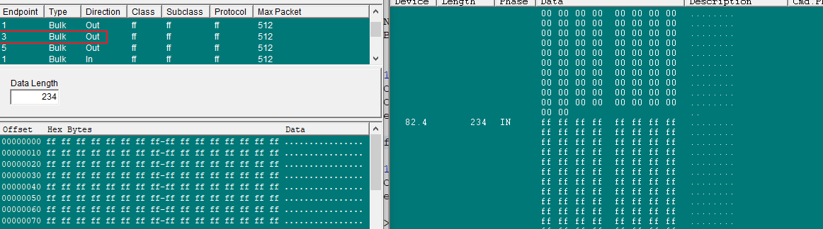

我调试out没问题,in 在bushound一直挂住,请帮忙解决啊

我这边测试了端点3out,后端点4对此数据取反上传,未发现问题,请保持例程为最新版本:https://www.wch.cn/downloads/CH32V307EVT_ZIP.html
