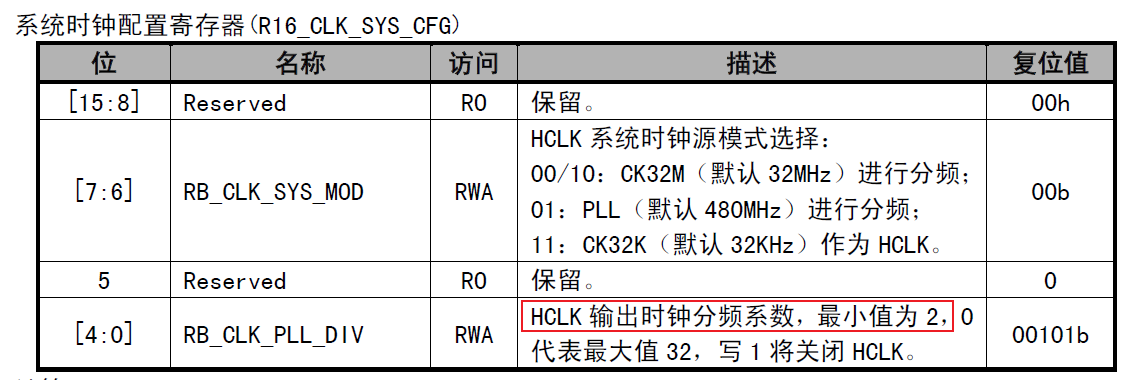

如果要跑蓝牙,你们有测试过时钟最低能跑多少Mhz吗?我这边测试,跑低于32M就不正常了。
另外HSE不能不分频做系统时钟吗?我看代码貌似最少都要2分频,CLK_SOURCE_HSE_16MHz
如果跑蓝牙,使用573或582建议主频要大于等于32M
分频的话最低是二分频
