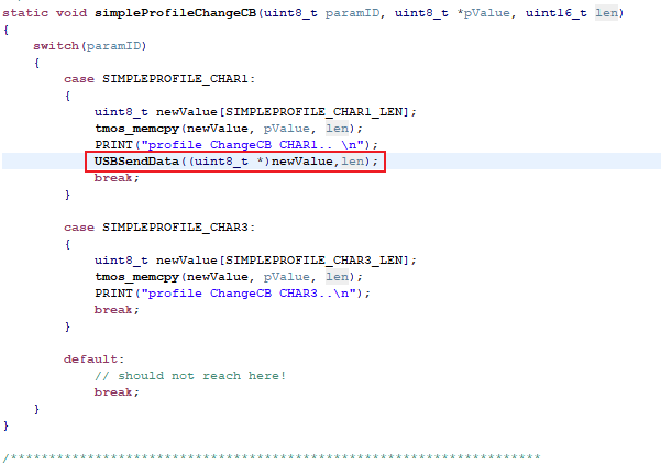

我用Central例程连接上BLE USB,在central的Central_ProcessEvent->START_READ_OR_WRITE_EVT发送数据给BLE USB,然而在BLE USB中进入了simpleProfileChangeCB;

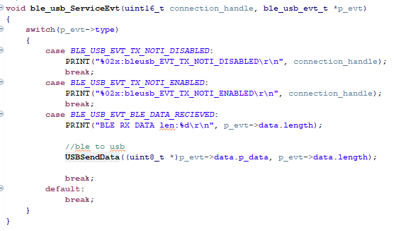

现在我想在Central中发送数据给BLE USB进入ble_usb_ServiceEvt,USBSendData数据到上位机,请问怎么发?

  1. 将我们主机枚举的服务中从机的接收接口加上usb发送的代码,
  2. 使用我们主机去枚举另一个服务。
第一种方法比较简单:
第二种方法需要修改主机代码,最终实现wirte到从机的这个函数中:
尝试了第一种方式,一个字节一个字节发没问题,但我central端改成发6个字节到simple peripheral后就超时断开连接了;

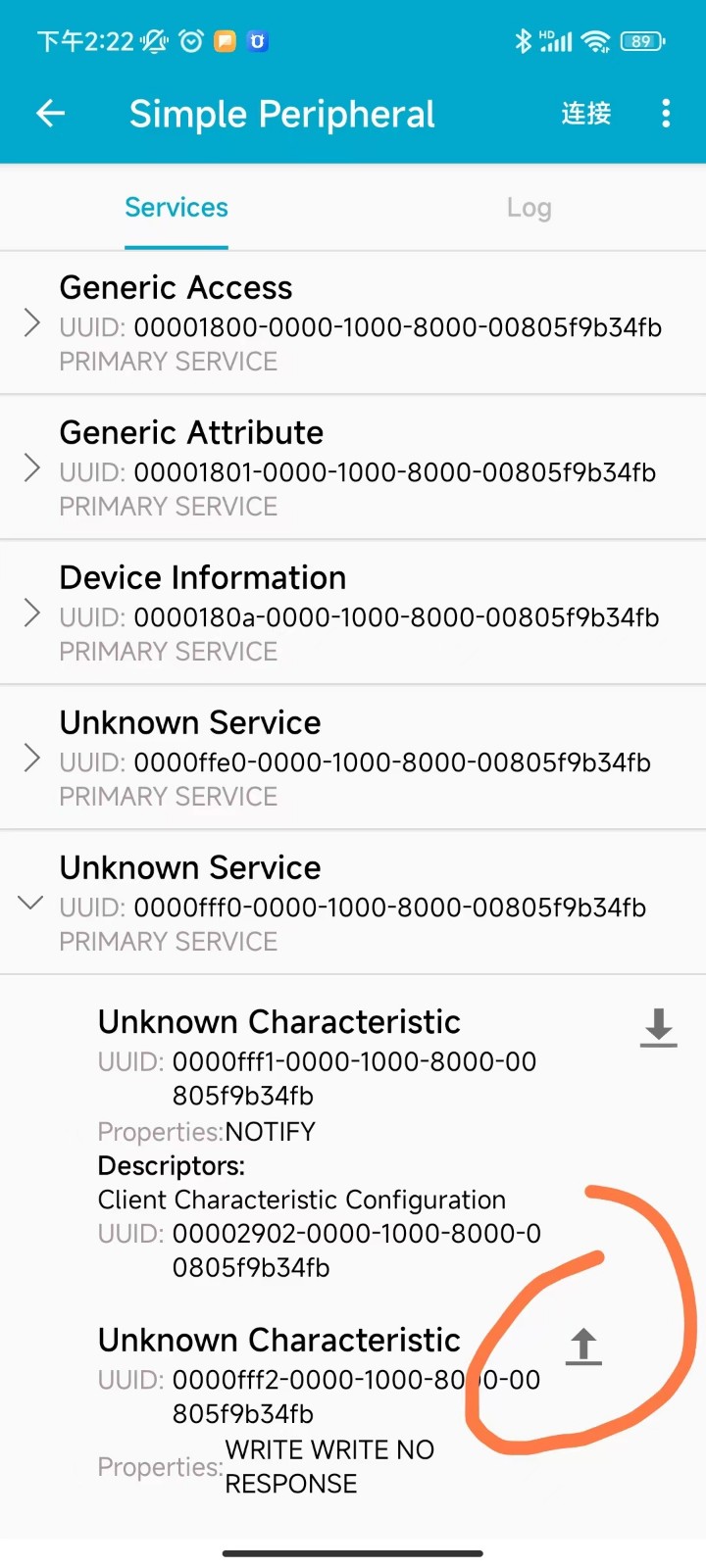

我在手机上通过下面的FFF2上报可以直接透传到上位机的串口的,应该属于第二种方式吧请问central端怎么实现实现wirte到从机

方法一后面的问题就是peripheral修改write长度的问题,默认是一个字节,可以改长的。
