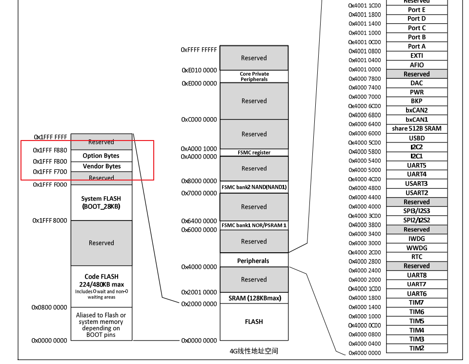

您好,CH32V307系列MCU编程方式都是一样的。若需要存储器映像,可参考CH32V307应用手册第一章,如下图。CH32V307应用手册下载链接如下:
CH32V307应用手册中文下载链接:https://www.wch.cn/downloads/CH32FV2x_V3xRM_PDF.html
CH32V307应用手册英文下载链接:http://www.wch-ic.com/downloads/CH32FV2x_V3xRM_PDF.html

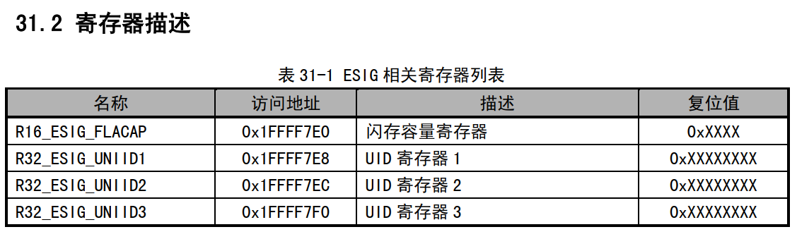

我想要两个不同的板和一个用于 CH32V307VCT6 和 CH32V307RCT6 的程序,当程序运行时,我想区分我在哪个微控制器上工作,外围设备将根据使用的微控制器连接到其他端口。
我知道DS和RTM。 我对确切的内存映射感兴趣:区域 0x1FFFF700 到 0x1FFFF7FFF。
例如:
0x1FFFF720 - 温度传感器校准数据
您好,你可以通过UID区分在哪个MCU工作。关于确切的内存映射,目前只提供下图几个地址的对应信息。后续若有问题,可通过邮箱和我沟通(lzs@wch.cn)
