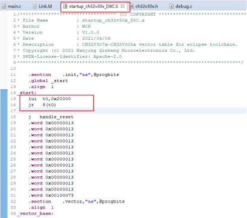

(3)需要修改启动文件,如下图2圈出位置

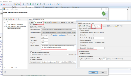

(4)此外,程序若要下载到RAM运行,需要进调试模式下载,勾选debug in RAM,且添加配置操作,如下图3
-c "wlink_set_address 0x08000000"

图2
图3
