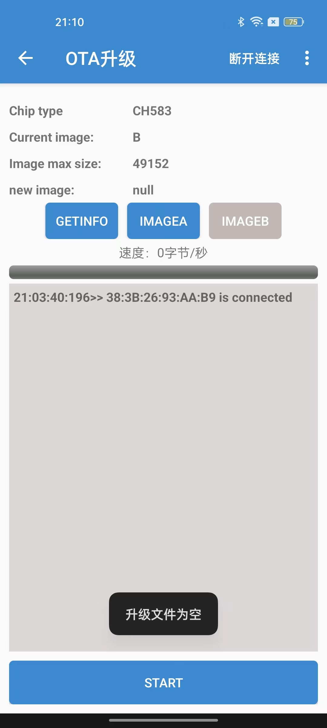

参照OTA升级使用说明 - SweetTea_lllpc - 博客园 (cnblogs.com)文档的实例,通过微信接收固件,选择OTA升级软件打开hex文件,手机的内存指定路径并没有找到iMagea之类的文件夹,app中点击START显示升级文件为空,检查了微信和OTA软件的存储权限都是有的,不知道是什么原因无法导入升级文件
使用安卓手机验证: 用typec接线到手机进行传输文件,通过电脑打开对应APP下面的文件夹,可以发现到image文件夹的,对应的hex固件放置进去就可以了。可以先这样进行验证一下,注意官网搜索OTA下载最新的APP。

不知道为什么手机APP显示升级文件为空,而且通过手机文件管理看不到OTA软件的用户目录和hex文件,OTA软件是从官网上下的最新的BLEOTA_V1.1.apk。
首先确认一点:通过USB线接到手机上然后直接放置固件到文件夹是没有问题的。
如果仅仅是通过手机去操作,我也是使用的OPPO的手机,直接放置进去发现手机无法复制进去,所以 建议当前使用USB连接手机进行处理。
